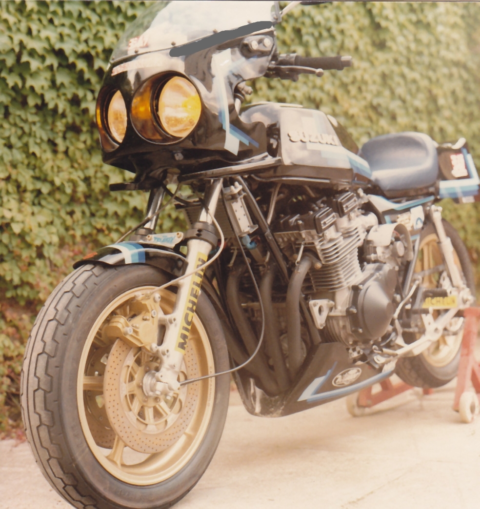

| suite a quelques photo postées par Titane, je tiens un nouveau projet (qui va nécessiter de démonter ma 1ère GSX, mais je ne peut pas en avoir 40 non plus.) en résumé donc j'ai la base, un châssis de GSX en excellent bon état - des Fournales - faisceaux, durite de frein, rampe de carbu, batterie, accastillage divers et complet - radiateur d'huile et accessoire - raidisseur de fourche - dans ce qu'il manque, on a vu déjà : - la tete de fourche et les fixations GS1000 "Wes Cooley" (voir ebay donc d'après le lien de Titane) - commandes "reculées" Tarozzi - le pot mais il existe celui-ci - l'ensemble avant de la moto, fourche de la bonne longueur pour la géométrie /roue de 16 en 3.5 - freins (je tente les P08 ? a voir), inversés ? (ben réplica ou pas réplica ?) - jante de 18 en 4.00 arrière /frein arrière. - bras oscillant renforcé - cul de selle - guidon "plat" - tableau de bord 1000 GS - un moteur sains (j'en ai 2 a voir l'état et les travaux a prévoir dessus) - l'alternateur déplacé, a voir selon budget - disque arrière perforé - quel est ce mano en haut a gauche de la bulle - pneus "vintage" - poignées mousse - patte de pot perforée - garde boue avant let's go |

| désolé je n'ai jamais rien compris au tailles de jantes en pouces (d'un autre coté il n'y a pas qu'en ça que je n'ai jamais rien compris). 3.50 on peut mettre du 110 a 130 de large ? 4.00 on peut mettre du 130 a 150 de large ? merci NOTA : sur les photos, la rampe, l'alternateur décalé, le kit huile etc.. semble indiquer qu'elle devait faire un peu plus de 100 cv on dirais

NOTA : sur les photos, la rampe, l'alternateur décalé, le kit huile etc.. semble indiqué qu'elle devait faire un peu de 100 cv on dirais Pour l'avant on montait du 120, évite de mettre plus gros pour des raisons de maniabilité. A l'arrière, comme le 4" est obligatoire en endurance classic par exemple, on monte du 150 maxi même si du 160 pourrait éventuellement être utilisé (pas recommandé). Encore une fois, pour la maniabilité ne dépasse pas 140 mais tu auras peut-être du mal à trouver, du 150 pourra donc faire la farce. Effectivement cette GSX noire dépassait "un peu" les 100 cv ... Elle a mis minable bien des 1100 GSX-R à leur sortie ! |

jp On utilisait beaucoup le TF11 (avant) et le TG22 (arrière) car particulièrement efficace. Ces gommes ne se trouvaient pas facilement, c'étaient des pneus destinés aux Promosport et non-homologués "route". Le TF11 avait un montage spécifique ... il fallait le monter à l'envers (la flèche bleue sur le flanc du pneu) ! Et ce n'est pas une erreur de montage. |

| Ca m'étonnerais que j'en trouve en stock , mais le BT 45 n’existait pas dans les années 80, alors... ça iras bien. Titane si tu passe par la j'aurais 2/3 questions : - Ce sont des P08 devant ? ils ont l'air de passer juste, juste avec le bord de jante, on est sur des disques de quel diamètre ? (moi ce que je vais trouver sur ma jante ça va etre du 293 mm) Je peut trouver des pinces de K100 très similaire mais faut qu'elles passent - c'est quoi le mano en haut a gauche du tableau de bord ? - tu a une double optique sur tète de fourche GS 1000 ? merci |
| Sujet: Re: GSX1100 version "course de rue" 16/10/2018, 08:53 | |
| Etriers P08 sur disques SEMC de Ø300. Ca passe effectivement à un poil près mais ça passe. Les TF11 et TG22 ne sont plus produits depuis .... oulala ! Pas la peine de s'énerver là-dessus, de toute façon les pneus modernes sont certianement bien plus performants, genre les Conti 2CR utilisés en Classic. Le petit mano que l'on distingue sur la GSX noire est un voltmètre. On avait installé (provisoirement) ça pour vérifier la charge de l'alternateur déporté, ce système ayant été prévu initialement pour la course uniquement, on voulait vérifier le fonctionnement sur route. Résultat concluant. Il me reste bien un tête de fourche identique à celui de la noire, un double optique. Si j'y pense, je ferai des photos du carénage dans la journée. |
