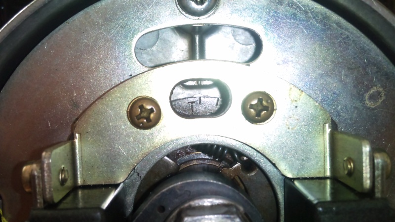

salut a tous!
J aurais besoin d'un ptit coup de pouce. café racer sur base cadre  martin - Page 3 883385
je viens de tester mon circuit elec en vue d un premier démarrage
,tout fonctionne mais le démarreur lui ne veut pas tourner.j ai bien le
jus a la sortie du relais quand j appuis sur le starter mais ça tourne
pas .
j ai donc vérifier les charbons ,nettoyé toute la merde a l'interrieur ,dégraissé et ravivé le collecteur .tjrs rien
a l aide de la RMT j ai essayé de prendre les mesures mais vu que j ai
un ohmetre a 3eur ,c pas trés significatif et j ai du mal a interpreter
les données. café racer sur base cadre  martin - Page 3 97476 . lors du controle du stator,des balaies et du collecteur je me retrouve avec la meme resistance que lorsque je fais toucher les deux pointes du ohmetre ensemble (1.3ohm).ça signifie que j ai bien des résistances infinie ou que je ferais mieux d'aller chercher un ohmetre a aiguille?? café racer sur base cadre  martin - Page 3 626681
j ai essayer en le branchant en direct sur la batterie avec le ohmetre entre le moins du demarreur et la batterie le courant passe bien dans le demarreur.....la jsuis perdu HELP café racer sur base cadre  martin - Page 3 405175 et surtout une burne en elec.
mon demarreur est il mort ??? et est il possible de le reconditionner??

L avancée du jour ,histoire de me faire la main en attendant l'outil de chaine de distri...... café racer sur base cadre  martin - Page 3 626681,et vu que ma vielle chaine est pas trop mauvaise un petit calage de distri :
repere t1-4+piston 4 au pmh
café racer sur base cadre  martin - Page 3 Dsc_1326
aac echap au repere
café racer sur base cadre  martin - Page 3 Dsc_1327
28 axes plus tard ,aac admi
café racer sur base cadre  martin - Page 3 Dsc_1328
apres montage de la roulette sup,du tendeur et quelques tours de vilo cela donne ça
café racer sur base cadre  martin - Page 3 Dsc_1329
au vu de la position de l encoche en bout d'aac echap,j ai un doute car il n est pas parfaitement en regard du plan de joint pourtant la fleche au niveau du pignon est bonne et l'aac d'admi est bon(fleche +encoche)..... café racer sur base cadre  martin - Page 3 896636 café racer sur base cadre  martin - Page 3 896636 café racer sur base cadre  martin - Page 3 896636 café racer sur base cadre  martin - Page 3 896636
est ce normal ou j ai loupé quelque chose????(pour info je n ai pas démonté le pignon de l'aac d'echap)

café racer sur base cadre  martin - Page 3 474933 jp ,la seule photo que j ai c est celle la
café racer sur base cadre  martin - Page 3 Dsc_1330
car je viens de tous redémonter pour faire le nettoyage du cadre ,finir le remontage du moteur et la fabrication de quelques pieces
voili
pour le calage de la distri qui qui a une idée de la raison du décalage entre la fleche de l'aac d'echap et son encoche....????
a+ gui
a+ gui
Vérifie en alignant l'encoche de l'arbre d'échappement avec le plan de joint que ça ne fasse pas une dent complète de décalage. Si ce n'est pas le cas, c'est l'usure de ta chaîne de distribution qui donne ce décalage.

café racer sur base cadre  martin - Page 3 474933titane,
je viens de vérifier sur le moteur,si je met l encoche qui est au bout de l'aac d'echap aligné avec le plan de joint de la culasse j 'ai bien une dent de décalage ,j ai donc la fleche de reperage sur le pignon d'aac qui est descendu et donc n est plus dans l alignement du plan de joint de la culasse .
comment puis je avoir ce décalage café racer sur base cadre  martin - Page 3 896636 café racer sur base cadre  martin - Page 3 896636 entre le repere sur le pignon et l encoche vu que mes pignons d'aac sont ceux d'origine et donc pas de trou oblong pour faire un réglage.
me faut il donc ,pour le réglage ,me baser sur l'encoche d'aac ou le repere du pignon?
merci d'avance
gui
Revenir en haut Aller en bas
merci d'avance
gui
Essaye encore une fois de caler toute la distribution, tu as peut-être fait une boulette à un moment ou un autre. Si ça ne change rien, c'est ta chaîne qui est visiblement très usée ou un plan de joint (culasse, bloc-cylindres) qui a été très surfacé ou encore une ou des roulettes de tension qui sont foutues (ou un mélange du tout !). Dans TOUS les cas, il faut si fier aux encoches qui elles seules te donneront les bonnes valeurs de calage (sur des ACT de série bien sûr). Si c'est une histoire de surfaçage excessif, la distribution calée en se fiant aux encoches ne posera pas de problèmes majeurs, si c'est un problème d'usure (chaine et/ou système de tension/guidage), là attention, gros risque de casse !!! Réparation a effectuer d'urgence.

okioki,au vu de ce que tu me dis je penche plutot sur le fait de l 'usure de ma chaine car j ai fait l 'essai avec ma vielle chaine de distri.mais dans tous les cas ,désolé d'insister,comment expliquer que le repére (fleche)sur le pignon d'aac ne soit pas dans le meme axe que celui de l'encoche du meme arbre??????
a+ gui

Le premier axe que tu commence à compter est bien APRES la flèche de l'arbre d'échappement ?

Oui ,je compte le premier axe apres la fleche.je me retrouve donc avec les arbres comme sur la photo qui est plus haut sur le post...
